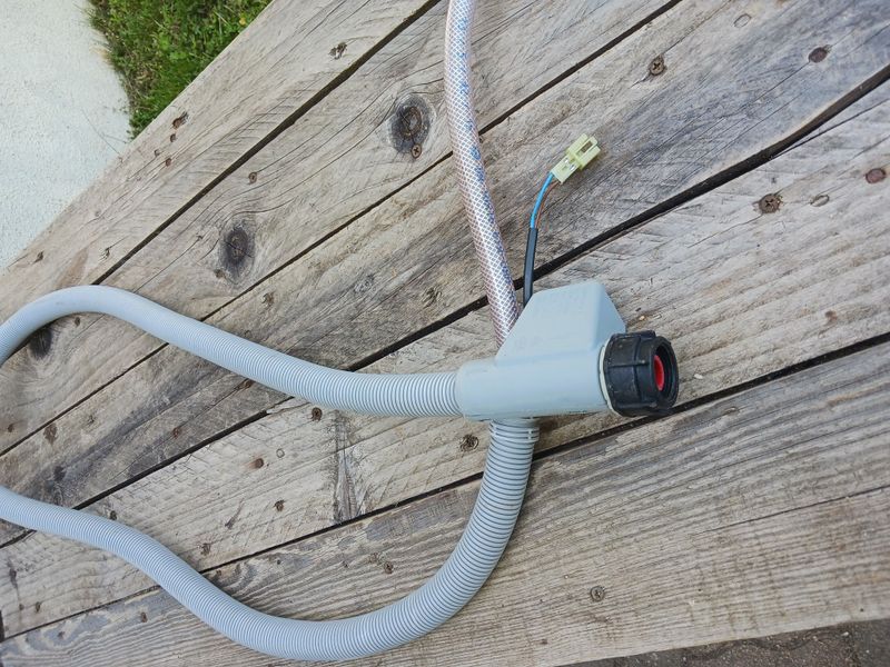

defaut f15, j'ai changé l'aquastop mais toujours le meme problème
il démarre , vidange plusieurs fois et au bout de 5mn environ il affiche f15
om me dit carte électronique mais je voudrais etre sur avant de faire une recherche

Bonjour l'aquastop n'est pas l'électrovanne d'alimentation ce sont deux pièces différentes.....
L'électrovanne est visible ici
https://sos-spares.com/fr/new_detail_pub_MC_OPN.php?id=1014&appareil_compatible=1641809&gad_source=1&gad_campaignid=22111737256&gbraid=0AAAAA99v5rXi3ne5rVnQ9Tgq4ZNOTA9fW&gclid=Cj0KCQjwrPHABhCIARIsAFW2XBNdQdH_pBcd44267zjDKD3v4XBl3oN4d89FK9HW2fJUgz_1jpVeERkaAvpmEALw_wcB
L'aquastop est au niveau de la tête de robinet c'est ce qui coupe l'alimentation en eau si il y a une fuite dans le tuyau d'alimentation, si il y a une fuite après le l'électrovanne c'est le flotteur sous la cuve....Cdlt — omega7 43147 pts

Bonjour, si j'ai ceci j'ai pas d'electrovanne !
Bonjour non c'est l'aquastop. Je vous l'ai expliqué.....L'électrovanne est à l'intérieur du LV au niveau de l'entrée du tuyau dans le LV....Cdlt — omega7 43147 pts
Je doit être idiot

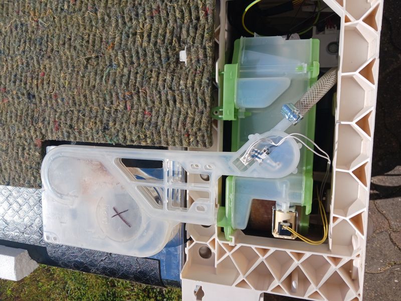

Voici une photo ou l'en voit l'arrivé d'eau qui se branche sur le débitmètre, donc il y a pas d'electrovanne comme sur votre photo !
J'ai démonté pompe de cyclage, nettoyer entièrement après un démontage complet
Ça fonctionne parfaitement
Merci pour vos réponses — pascal6211 630 pts
