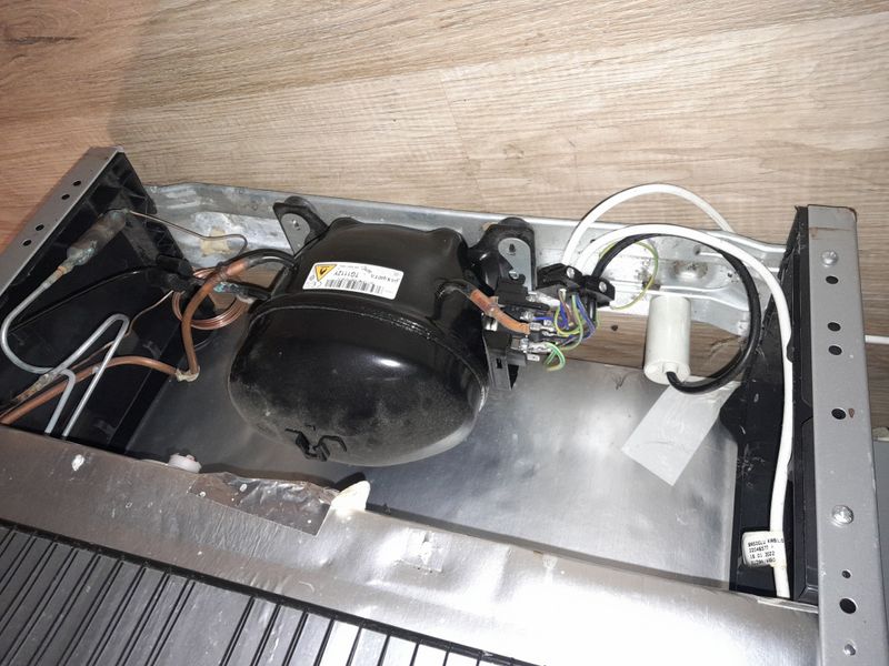

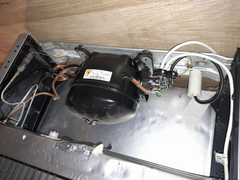

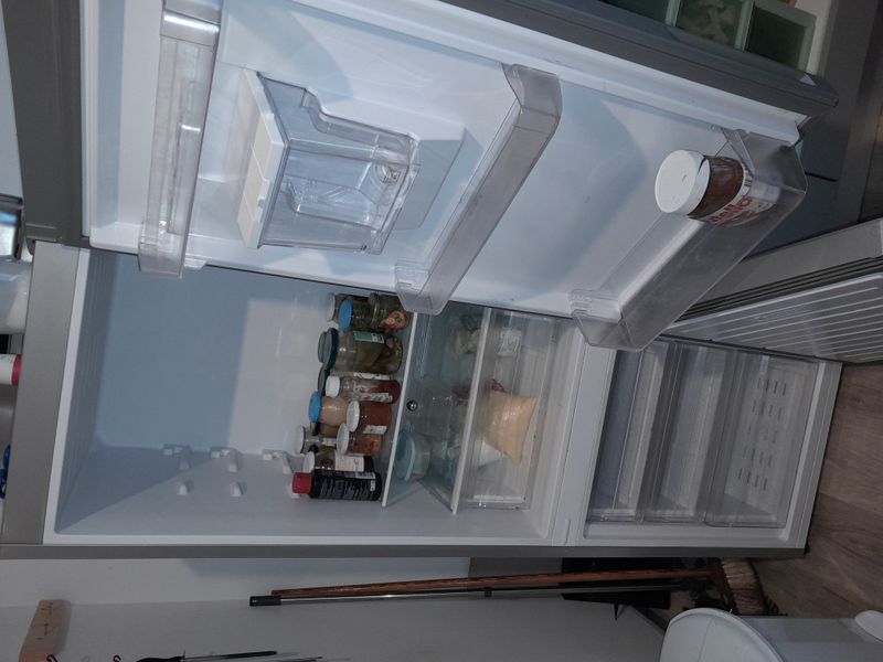

j'ai mon frigo combiné
ne refroidit plus
marque: westpoint
model: WHI-29F21-EWDS
année d'achat neuf: 2022
Le compresseur tourne et ne surchauffe pas
le thermostat est neuf (a été remplacé)
la lumière s'allume dans le frigo
En pièce jointe des photos du frigo
Merci pour votre aide si précieuse
Bien à vous!
Mr john

bonjour
oui pas de froid!
le compresseur tourne normalement sans arret
un bruit écoulement d'eau...
et en ce qui concerne le condensateur et relai
comment les vérifier vu que le compresseur marche?
le condensateur c'est le composant en tube blanc à l'arrière?

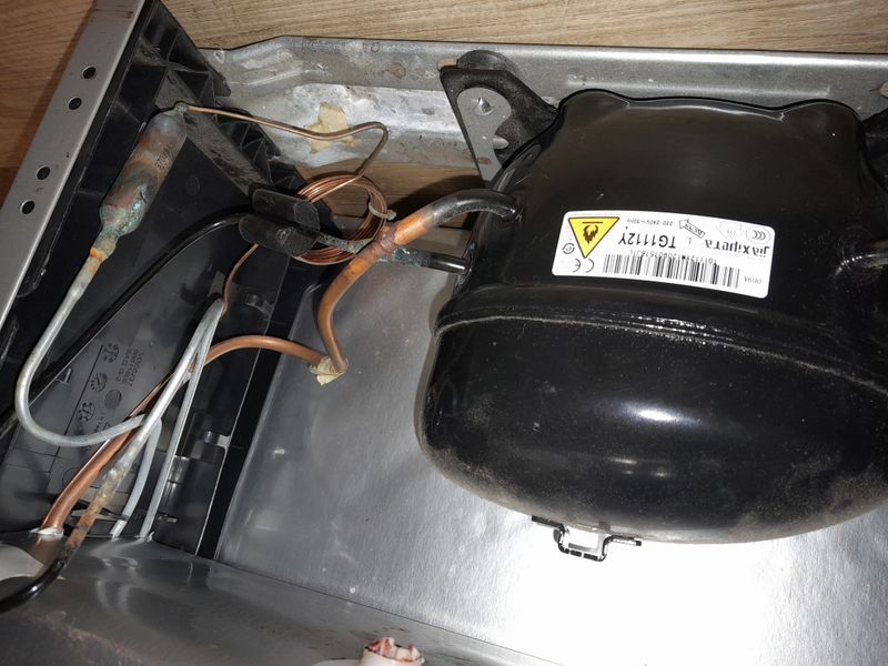

par contre quand je laisse tourner le tube capillaire est froid!!!
merci de votre soutien pour m'aider
Quelqu'un peut m'aider svp merci — Johnlang 40 pts
Le tube capillaire est froid gelé
Et j'entends écoulement d'eau
La grille condensateur est chaud au début du démarrage seulement
Le compresseur fonctionne
Le marché arrêt du thermostat fonctionne
Mais pas de froid dans le frigo et congelo
Merci pour votre soutien — Johnlang 40 pts
Bonjour cela sent la fuite du gaz caloporteur donc résultat le compresseur tourne "à vide"...Ce n'est malheureusement réparable que par un professionnel du froid qui pourra recharger le circuit et éventuellement détecter la fuite...Cdlt — omega7 43288 pts
