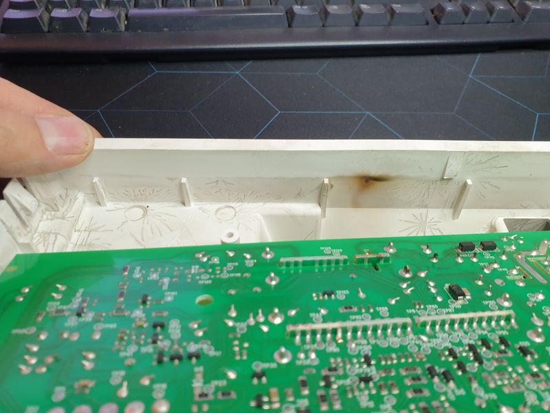

J'ai déplacé mon lave-vaisselle il y a quelques jours car j'avais des cafards dans la cuisine et je souhaitais vérifier s'il y en avait derrière.
Après avoir replacé le lave-vaisselle je me suis aperçu le lendemain qu'il ne s'allumait plus et que le disjoncteur sur lequel il est branché, seul, était tombé. J'ai réarmé le disjoncteur mais toujours pas d'allumage.

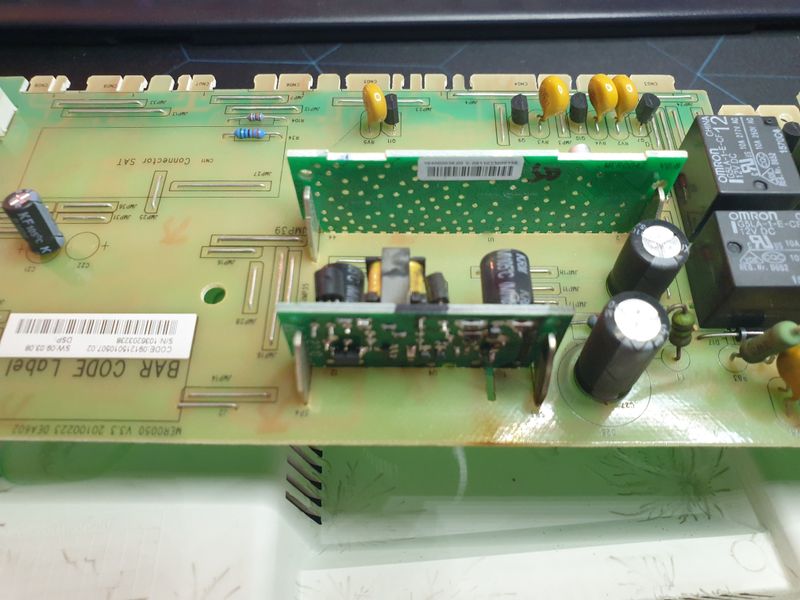

J'ai du jus en entrée du lave-vaisselle et j'ai du jus également en entrée de la carte de puissance (je crois qu'elle s'appelle comme ça).

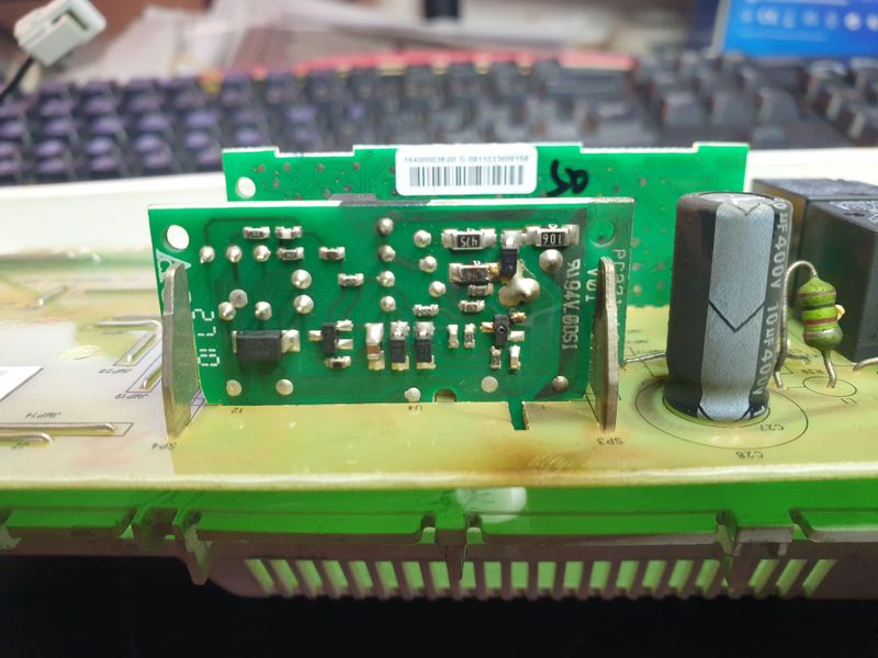

En la démontant je constate sur la coque qu'elle semble avoir eu un coup de chaud.
Ça ne me semble pas si moche que cela au niveau des composants mais peut être que l'un d'eux est mort.
Est-ce quelqu'un avec un peu d'expérience voit quelque chose de particulier sur mes photos ?

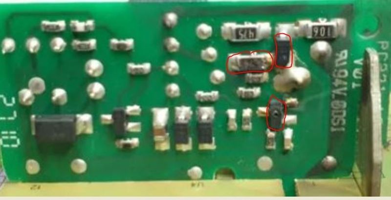

Sur cette image, on peut nettement voir que les 3 composants que j'ai entouré sont endommagés.
Peut-être encore d'autres non visibles.
Cdlt
Merci pour votre retour jc67.
Vous savez si c'est réparable ? peut-être savez vous le faire ? ou quelqu'un d'autre sur le forum qui aurait ce type de compétences ?
Malheureusement, impossible de trouver cette carte ni en neuf ni en occasion. le lave-vaisselle est relativement vieux et elle ne semble plus se faire. — fab2b 5 pts

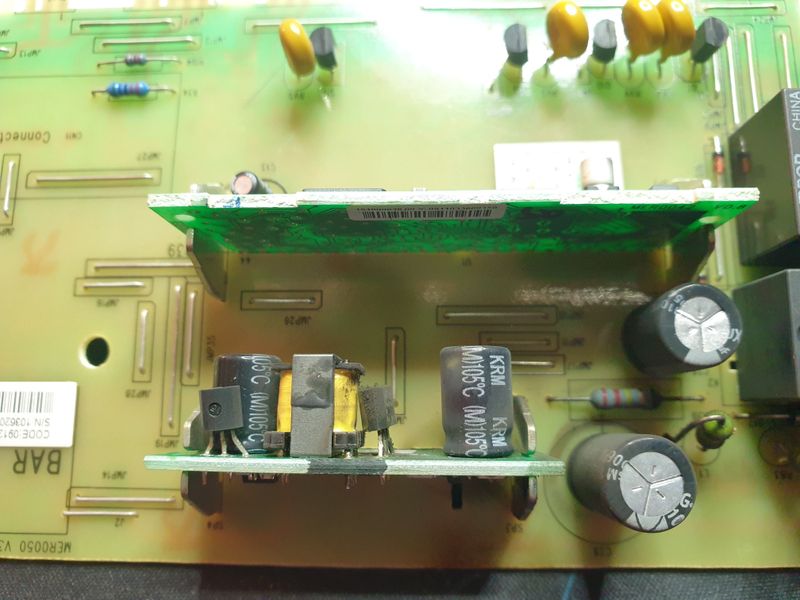

Ces petites carte d'alimentation à découpage sont de piètre qualité mais souvent réparables ou même remplaçables par un module équivalent.
Si vous ne trouvez personne pour vous proposer cette réparation, vous pouvez me contacter en privé. — jchd 12258 pts — PRO
Un grand merci à jchd !
Il m'a proposé une intervention qui s'est faite rapidement et tout re-fonctionne parfaitement.
Je ne peux que recommander ses services ;) — fab2b 5 pts
