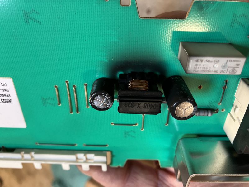

mon lave linge WAK24200FF/01 a donc le code d’erreur e21
j’ai vérifié la pompe , les charbons du moteur et le tambour tourne librement mais tjs cette erreur
il faut que je teste le tachymètre mais je n’arrive pas à le trouver

j’ai donc appuye sur stop et tourne le bouton à droite la machine c’est réinitialisée
avant j’ai checke et nettoye
-les charbons, un des charbons c’était —décollé je les recolle avec de la glue. bizarre ils sont fait en 2 parties et non d’un seul bloc
-la pompe de vidange était propre et fonctionne
-démonte la carte elle était un peu noire au niveau d’une bobine
j’en conclu que le charbon était la cause du problème et donc en lien avec l’erreur e21 sûrement un faux contact
la machine fonctionne mais n’indique pas fin
je vais quand même vérifier si elle va au bout du cycle
par contre si j’appuie sur le bouton départ/pause elle indique End en fin de programme. d’où pourrais venir le probème ? — pedro 40 pts
Lancez le programme test (1ère étape) pour afficher le(s) code(s) défaut mémmorisé(s).
Suivez scrupuleusement les indications, car les codes enregistrés sont effacés par cette procédure.
Document pdf
merci, pas d’erreur mais le programme test tourne, il dure combien de temps? — pedro 40 pts
Vous pouvez en sortir en positionnant le sélecteur de programme sur "Arrêt". — jchd 12252 pts — PRO
