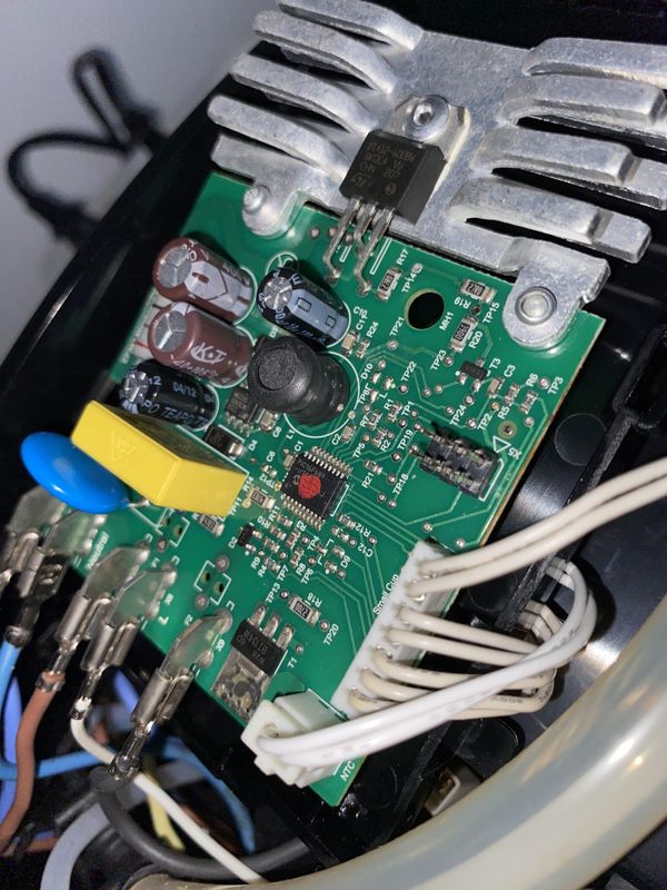

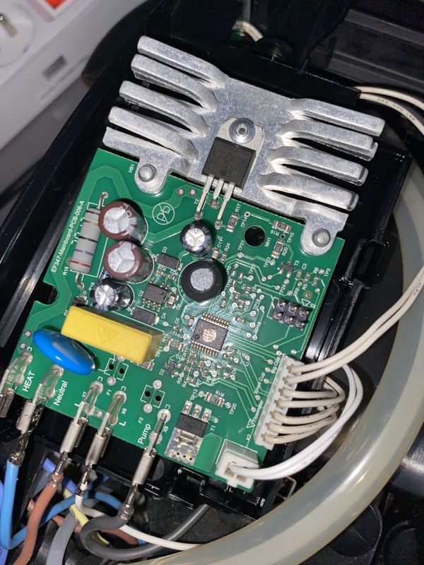

J'ai récupéré une cafeteriere krups XN2140 en me disant "cool un petit projet de bricolage". Ayant une autre krups, j'avais déjà réglé un petit probleme de fuite d'eau du bac. Là, la panne est différente: elle ne s'allume plus...
donc j'ai tout demonté, j'ai controlé les resistances de chauffes, les deux, j'obtiens une resistance bonne (dans les 80-120 ohms), j'ai regardé le circuit imprimé de la cafetiere qui m'a l'air ok, pas de trace. J'ai aussi mesuré le voltage au borne, j'ai bien mon 220V (j'ai il me semble même mesuré 240v... peut etre une panne finalement de la carte mere... Je sais plus trop comme j'ai vraiment mesuré rapidement... J'aime pas touché de ce coté là xD).
je sais pas trop quoi regardé d'autre, je ne pense pas que le debit metre soit defectueux (je pourrais vérifier), j'ai mesuré le capteur de temperature: 125 ohm donc ok
je ne vois que la carte mere à remplacer...
qu'en pensez vous?
