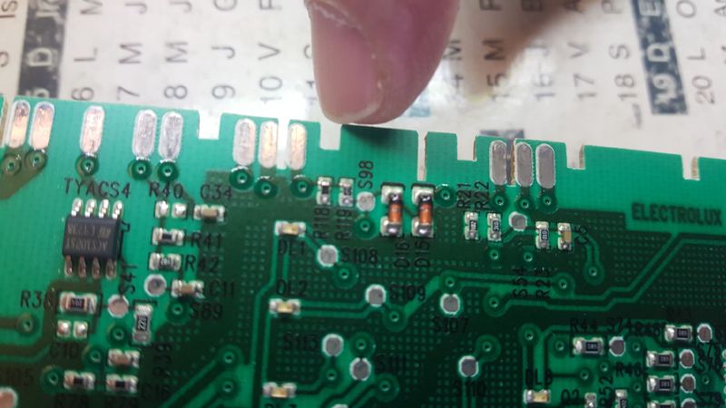

Bonjour, il s'allume mais démarre pas, il ronfle un peut
j'ai testé l'électrovanne c'est ok

Voici une photo
ok merci, a ce stade il faudrait dessouder les composants et les mesurer, les deux résistances et les deux diodes à côté D16 et D15 + un condensateur à côté du microprocesseur, avez vous deja dessoudé ce genre de composant ?

Après remplacement de la carte électronique
Tout est ok
