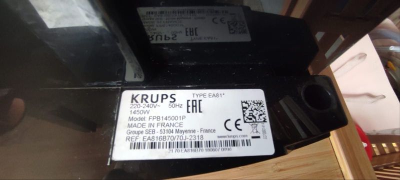

Bonjour à tous,
Je rencontre un problème avec ma cafetière à grain EA81. Le verin du bas ne descend plus après que le café soit sorti. Normalement il devrait redescendre en faisant le "clac" habituel mais ce n'est plus le cas. Je suis obligé de le faire manuellement. J'ai déjà tout démonté : le ressort semble bon, la pièce en dessous qui libère le verin marche normalement aussi puisqu'elle se remet en place d'après ce que j'ai pu voir. Le verin reste comme bloqué...sauf si j'appuie dessus.
Pour info les joints ont été changés il y a deux mois car j'avais une fuite (joint sous la grille basse qui était fendu) mais tout fonctionnait bien depuis.
J'avoue que je sèche sur l'origine depuis... Si vous avez des idées je suis preneur avant de changer l'ensemble verin + résistance (qui coûte quand même 100€ --').
Merci pour votre aide !
