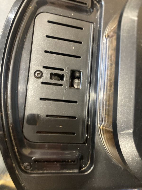

Info sur mon expérience avec ma machine à café **Krups EA81**. J'ai découvert et résolu un problème fréquent sur les pastilles de nettoyage K qui ne se dissolvent pas malgré le déroulement apparemment normal du programme.
**Le problème constaté :**
Les cycles de nettoyage K, sur la Krups EA81, semblent se dérouler normalement et l'eau s'écoule par les buses à café, mais les pastilles de détergent restent coincées dans le conduit d'introduction et ne sont pas utilisées. Pire elles peuvent par la suite tomber dans la chambre d'infusion et contaminer le café !
**Les deux causes identifiées**
1. Le conduit K "cleaning tablets" est relativement étroit, et les pastilles glissent difficilement.
2. L'accumulation importante de mouture de café à la base de la goulotte, empêche un peu plus la descente des pastilles.
**La solution **
- Dès la première utilisation du programme de nettoyage : **Avant** de lancer le programme, vérifier que la pastille 'K' est réellement descendue dans la chambre d'infusion.
En effet, la pastille peut rester bloquée même lorsqu'on pense l'avoir correctement introduite.
Ma méthode consiste à éclairer la goulotte avec une lampe de poche pour vérifier visuellement que la pastille est bien descendue. Lorsqu'elle reste coincée, pousser légèrement (sans forcer) avec une tige jusqu'à ce qu'elle tombe dans la chambre d'infusion.
- Dans le cas où la pastille reste bloquée en bas du conduit :
\- Démonter la plaque noire maintenue par une vis Torx (celle où il y a l'orifice d'introduction de la pastille K).
\- Aspirer les accumulations de mouture avec un petit embout d'aspirateur, pendant un cycle de nettoyage, attendre que le cycle se termine, puis une fois qu'il est terminé, aspirer à nouveau pour accéder à la chambre d'infusion. En profiter pour nettoyer et sécher la plaque avec le conduit.
Attention : cette manipulation décrit mon expérience personnelle. L'aspiration pendant le fonctionnement de la machine présente des risques liés à l'eau chaude, aux mécanismes mobiles et à l'électricité. Il est recommandé par Krups de ne faire le nettoyage manuel que machine débranchée et refroidie.
