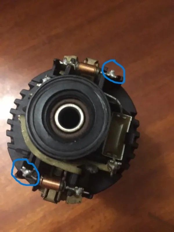

Moteur électrique tondeuse B&Decker R1 refusant de démarrer
Marque : B&Decker R1
Modèle : R1
7alb-R
136 pts
Le moteur refuse de démarrer
Il a semblé vibrer
Vu de la fumée légèrement
Coupure du moteur
Démontage nettoyage du collecteur au papier de verre et rainuré.
Vérifié les charbons (assez usés)
Le bobinage semble intact.
Test dès le contact mis: re légère fumée et coupure définitive.

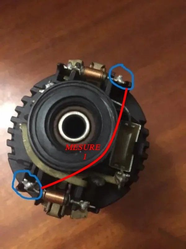

Demain matin je remonterai le rotor dans le stator avec les balais afin de prendre les mesures points bleus

Bonjour Vivien et les autres spécialistes, je viens de reprendre le moteur de tondeuse après la cafetière, je réponds à votre question au sujet de la mesure entre les bornes bleues elle est de 19,4 Ohms.
Je vous envoie la photo du moteur vu de dessus avec des chiffres et des lettres pour vous permettre de me guider facilement dans les tests de ce moteur.
Avec le croquis de Vivien je vois que cette configuration est simple pas ou peu d'électronique.
Que sont les composants A et B?
Quel est le composant C?
Grâce aux chiffres auriez vous la gentillesse de me guider dans les futurs tests?
Je précise avoir vérifié le collecteur du rotor en mesurant les plots de façon diamétralement opposée, les chiffres n'indiquent pas de coupure, ils sont constands.
Peut être un souci d'isolation électrique au niveau du stator? comment peut t-on la mesurer?
A bientôt la joie de vous lire j'envoie dans la foulée la photo avec les chiffres et les lettres

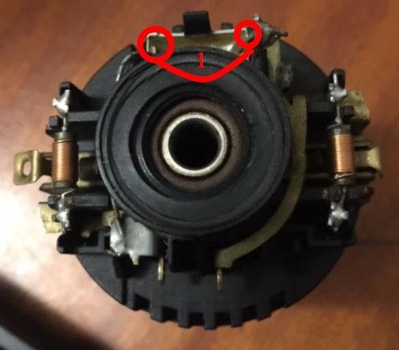

La barrette noire du titre cache le numéro 1
En vous remerciant
albert
"bonjour,
d'après les photos, ce que j'arrive à comprendre, c'est que les enroulements se trouvent sur le rotor, c'est un rotor bobiné, puisque l'alimentation vient directement sur les charbons.
Si vous pouvez mettre une photos du rotor pour le voir en détails.
Ce que vous pouvez vérifier, si un enroulement est abimé, ou mettre votre multimètre en ohm sur les bornes d'arrivée de l'alimentation et faire un tour complet avec le rotor et voir si vous avez une continuité constante — vivien"
Je viens de tester la continuité au départ elle est de 30 Ohms,
Je vais faire un tour et je reviens vous préciser s'il y a continuité constante.
Il y a continuité constance les chiffres varient de 24 à 30 Ohms.
Mesures effectuées avec rotor remonté ainsi que les charbons.
albert. — 7alb-R 136 pts
Bonjour Vivien
Je viens de reprendre les trois tests du rotor
Collecteur:
- Test des plaquettes diamétralement opposées:
12,2 Ohms
- Tests des plaquettes adjacentes: 1,5
sauf deux plaquettes la mesure étant de 23 Ohms.
- Collecteur + Corps du rotor: 1
Que pensez vous de ces mesures?
Un souci pour désaccoupler le stator de son logement en Bakélite je suppose que pour le tester je pointe en prenant la photo avec notation les points
2 et 3 et ensuite les points 1 et 4, ai je bien vu?
Ensuite tester le + de chaque enroulement avec la masse métallique?
Ai je bien raisonné?
En attendant recevez
Mes cordiales salutations.
Je viens de tester les points bleus rien de changé il y a toujours l’affichage du numéro 1 donc il y a coupure de cet enroulement.
Pour tester le deuxième dois je poserez aiguilles de l’autre côté façon les points bleus si c’est le cas c’est la même mesure autrement dit « 1 »
Pour info en posant une aiguille sur la cage du balais et l’autre sur un pôle du petit enroulement cuivré j’ai 0,7ohm des deux côtés du petit enroulement et même cas de figure au petit enroulement cuivré diamétralement opposé ces mesures apportent t elles quelque chose?
À bientôt
Albert — 7alb-R 136 pts
Bonjour Vivien
Je vais réessayer de retirer la partie basse en Bakélite entourant la partie inférieure du stator, c’est pas gagné, peut t’il se retirer? Faut t’il insister? — 7alb-R 136 pts
