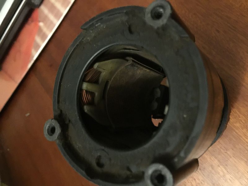

Moteur électrique tondeuse B&Decker R1 refusant de démarrer
Marque : B&Decker R1
Modèle : R1
7alb-R
136 pts
Le moteur refuse de démarrer
Il a semblé vibrer
Vu de la fumée légèrement
Coupure du moteur
Démontage nettoyage du collecteur au papier de verre et rainuré.
Vérifié les charbons (assez usés)
Le bobinage semble intact.
Test dès le contact mis: re légère fumée et coupure définitive.

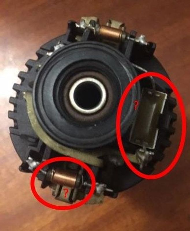

Voici une autre photo du stator avec des composants encerclés en rouge quels sont leur rôle?

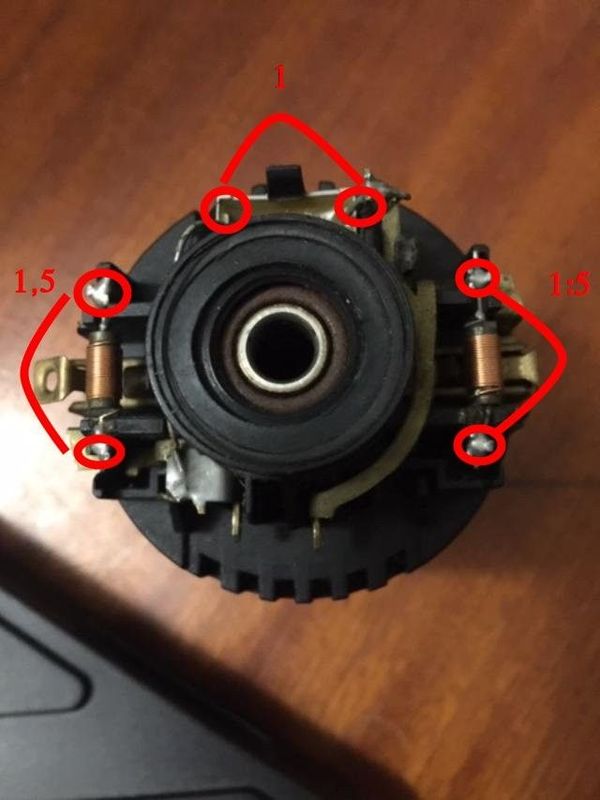

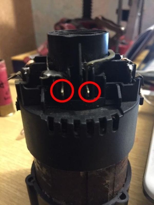

Prise de mesure arrivée courant voir photo
Résultat "1" — 7alb-R 136 pts
Mesure multimètre ohm arrivée courant voir photo
résultat "1"
Trois dernières mesures
Les dernières mesures la mesure du composant qui est placé sur la partie supérieure du stator n'est pas prise sur la photo, le résultat est "1"
Bonjour Vivien
Je viens de prendre la mesure entre les deux points bleus en Ohm
résultat: "1"
La mesure a été prise sans le rotor installé

La mesure du condensateur avec le capacimètre
je l'ai avec mon pied à coulisse déchargé
Pris ensuite avec le multimètre réglé sur hFE par certain du positionnement
et les mesures semblaient fantaisistes elles balançaient entre 8,... et 2,... les fiches du multimètre restées en place la valeur semblait décroitre.
Etais je dans la bonne direction? — 7alb-R 136 pts
les balais frottent bien sur le collecteur?
Ils coulissent bien?
Cdlt — Ritmo85S 1306 pts
