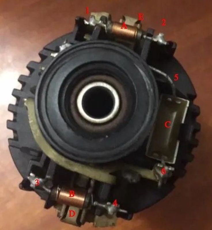

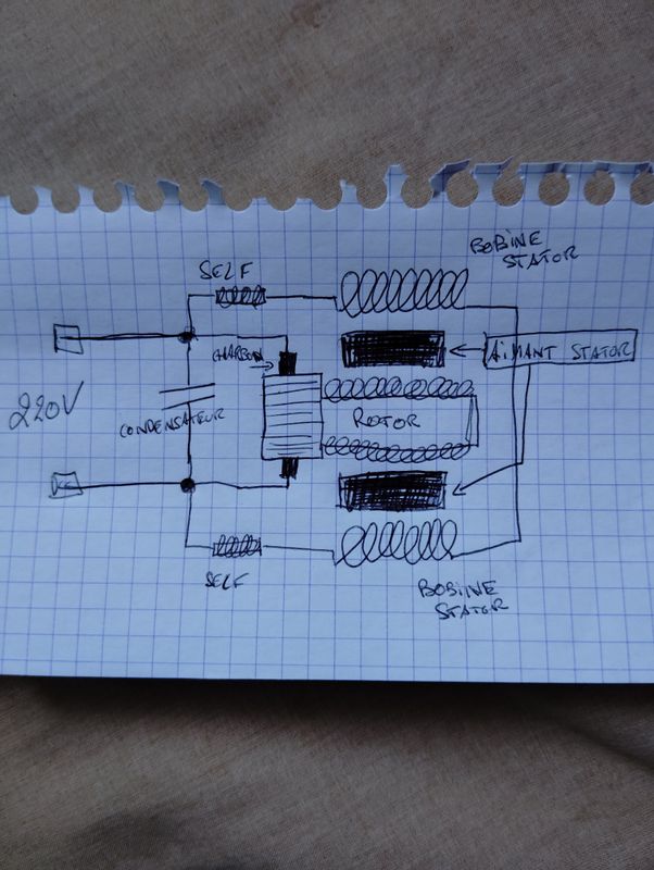

Le moteur refuse de démarrer
Il a semblé vibrer
Vu de la fumée légèrement
Coupure du moteur
Démontage nettoyage du collecteur au papier de verre et rainuré.
Vérifié les charbons (assez usés)
Le bobinage semble intact.
Test dès le contact mis: re légère fumée et coupure définitive.

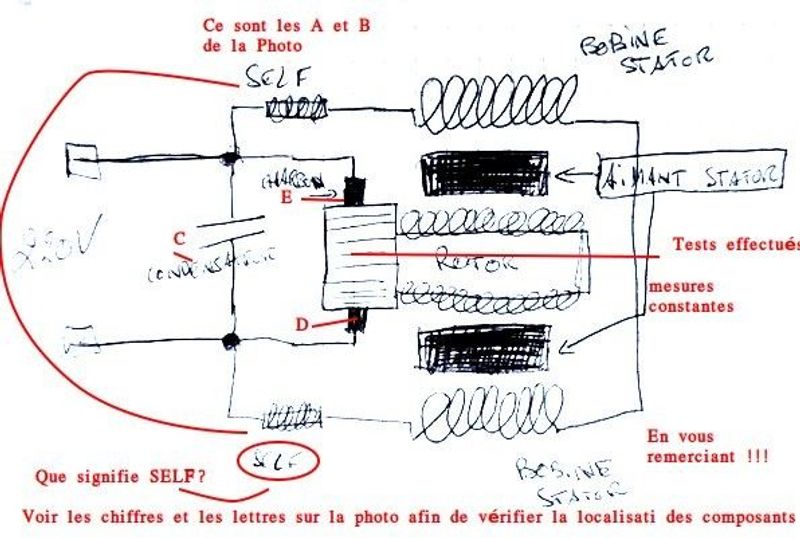

Bonjour je pense qu'au vu de l'analyse et de vos mesures, le moteur est HS....Coupure au stator bobiné et cela ne se répare pas sur ce genre de moteur......Les enroulements sont coulés dans un vernis isolant et donc ne peuvent être démontés. Commandez un nouveau moteur pour rétablir un fonctionnement correct....Cdlt — omega7 43212 pts
si vous voyez bien les enroulements du stator, grattez le vernis sur les fils entrée et sortie des enroulements.
Cela vous permettra de mesurer correctement leurs valeurs.
Si c'est bon, un peu de vernis à ongle fera l'affaire pour isoler à nouveau.
Si c'est pas bon, omega7 vous a donné la solution.
Cdlt — Ritmo85S 1306 pts
