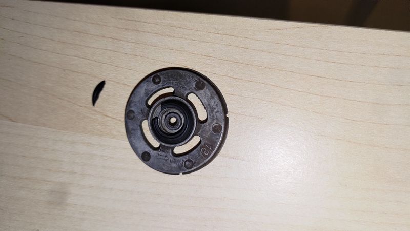

Après que la machine a fui, j'ai décidé de la démonter et de tenter de trouver l'origine de la fuite.

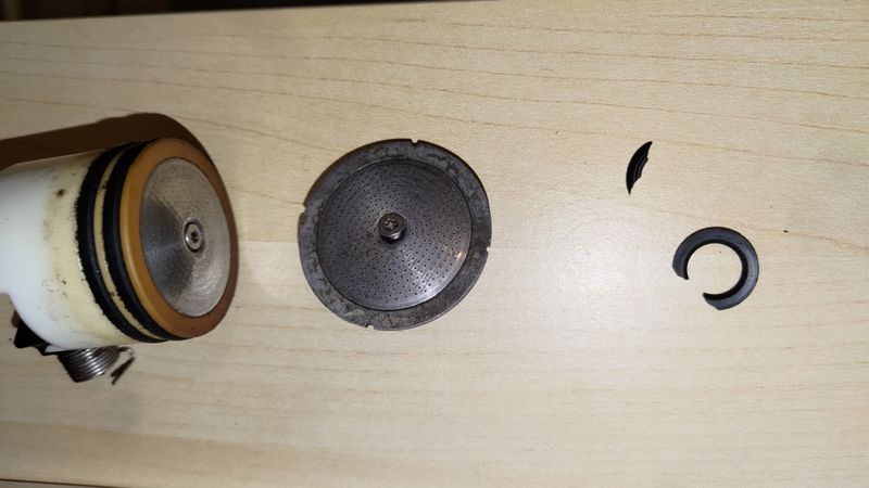

Le piston a été déposé et la coupelle reliée à l'entretoise/au vérin par une vis également. C'est alors que j'ai trouvé dans la "chambre", un bout de joint qui semble être directement lié à la coupelle.
Je précise que la chambre est elle-même dotée d'un joint plus épais (forme de champignon), qui embrasse la sortie de la "résistance" et semble assurer l'étanchéité avec l'entretoise (axe).
Je suppose que c'est bien là l'origine de la fuite. Toutefois, impossible de trouver une référence pour ce joint... peut-être n'existe-t-il pas en pièce détachée et que la seule possibilité "orthodoxe" serait de remplacer l'ensemble du corps de chauffe, piston, vérin, etc. (ce qui me paraît radical... à cause d'un problème de joint caput), soit la réf. MS-5A21288.

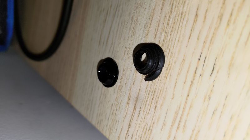

Solution : Remplacement du joint de la chambre avec un joint alternatif ; la fuite a disparu et la quantité de liquide correspond à ce qui est indiqué.
Il semble que pour le modèle EA81, à la conception, deux joints étaient prévus pour se superposer lors de la compression du café. Dans les modèles plus récents, apparemment, ces deux joints ont été remplacés par un seul joint. Il s'agit d'une supposition de ma part, mais ça me semble logique. Donc, il se révèle que le joint sous forme de "champignon" tel que décrit dans le poste initial convient, il remplit complètement le rôle dédié.
Le kit de joint a été commandé sur Amazon, j'en ai profité pour changer tous les joints du piston. Un sachet de silicone est fourni.
Je n'ai pas dû déposer tout le corps de chauffe, je suis parvenu à bloquer l'axe par le bas avec une clé à douilles + torx 10 afin de pouvoir resserrer la coupelle dans la chambre, après avoir inséré le nouveau joint. La référence du joint est donc bien MS-5015004.
