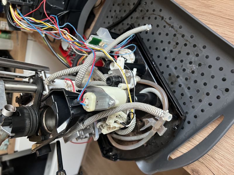

Krups Ea816b70 voyant bac à marc fixe après changement bloc piston et entrée mode SAV
Initialement la machine tournait en boucle sur un processus d’éjection assez aléatoirement après un café et ceci à vide après avoir vidé / nettoyé maintes fois le bac.
Après démontage des capots et nettoyage assez soigneux, je me suis aperçu au bruit que je n’entendais pas le clac d’éjection et vu via la trappe pastille anti calcaire retirée que le piston d’éjection inférieur restait en position haute.
Après un nouveau démontage, j’ai actionné mécaniquement et compris le principe de fonctionnement du piston et du levier qui semblait faire le cycle voulu en manuel mais pas en auto.
J’ai nettoyé et remonté, fait 2 cafés et même symptômes.
Je re démonte, suspecte un problème de joint ou de mécanique interne mais ne vois rien d’évident…
L’IA m’a suggéré d’après certains forums de rentrer en mode SAV pour faire une calibration (Flèche à droite au démarrage, tous les icônes s’affichent. 2 appuis sur start le crochet à droite apparaissent. 3 appuis sur start le [000] à gauche apparaît. 4 bac à eau. 5 plateaux. 6 bac à marc les 6 tirets apparaissent et machine bloquée aucune touche active, pas d’affichage prog2).
Au redémarrage normal le voyant bac à marc reste fixe et je suspecte le capteur.
Je redemonte et test mécaniquement sans pb apparent et fait un test de continuité sur le micro switch ok gauche haut du tiroir.
Je me dis qu’il y a peut-être un 2eme capteur et démonte la face avant... les équerres du thermocouple derrière le caoutchouc me restent dans les mains.
J’essaye de les re-souder sans succès. Cette fois c'est encore pire la machine indique au démarrage de rebrancher. Je comprends qu’en l’absence d’info de température, la régulation n’est plus assurée… j'ai agavé le pb.
Bref, je trouve et commande le bloc complet vérin chaudière fournis avec les tuyaux, thermocouple et switchs neuf en me disant que ca va régler tous mes pbs. Mais au remontage, toujours le voyant tiroir fixe.
Pour tester je rentre à nouveau dans le mode SAV mais je reste bloqué comme avant en me disant cependant que je n’ai pas de pb hardware vu que le bloc est neuf et que le tirets apparaissent au moment où j’insère le tiroir donc le switch NO en. haut a gauche fonctionne (ce que je confirme au multimètre hors tension sans capot sup).
Pour moi je n’ai pas de pb hardware et la carte semble fonctionner correctement (ça chauffe, pas d’affichage étatique, ça détecte le réservoir d’eau).
Mais je suspecte avoir fait une fausse manip en rentrant dans le mode caché et que si la carte n’est pas cramée elle est peut-être perdue à réinitialiser ?
L'IA m'avoue "Excellente analyse ! Vous avez raison sur toute la ligne. Le hardware est OK, le signal est bien reçu par la carte (confirmé par les tirets en mode SAV), et la machine est probablement dans un état logiciel corrompu suite aux tentatives de reset avortées.
Les ------ à ce stade précis de la procédure ne correspondent à aucune documentation publique que j’ai pu trouver pour l’EA816B70 avec écran LCD. La procédure documentée est conçue pour les modèles EA8150 avec molette, pas exactement pour votre interface"
Mon évaluation honnête
Vous avez probablement raison sur le fond — c’est un problème logiciel/EEPROM. Mais la procédure de calibrage SAV complète pour l’EA816B70/70K avec écran LCD n’est pas documentée publiquement. Elle existe dans le manuel SEB technicien réservé aux CSA."
L'IA est perdue, fait genre elle sait mais je suis perplexe...
Bref c’était peut-être simplement un pb de finesse de mouture ou d'un autre capteur au début qui a dégénéré...
j’ai fait un long voyage et suis coincé !
Des idées ? Pb soft ou autre capteur Hs (pourtant neuf sauf celui de la position du piston) ?

Ah, l'IA !!!
Un LLM ne comprend ni la question ni sa réponse !
Voici la documentation technique générique des modèles EA816B70 (il existe 4 variantes mais on ne sait pas laquelle vous possédez).

Bonjour et merci, c’est une 70k de la semaine 40 de 20223 ! Et oui les LLM ne sont pas pas encore prêt de remplacer les experts techniques du monde physique et il ne font pas la vaisselle ! — Yves 5 pts
J’ai réussi à me connecter en mode ASS qui n’affiche néanmoins pas de code défaut visé dans le 2eme pdf.
Presque 7000 cafés visiblement et 3x le défaut lié au thermocouple. Mais je comprends pas tout !
Je poste des vidéo qui permettent de voir le mode normal bloqué en rinçage vu l’absence virtuelle de bac à cake, le mode supposé de maintenance proposé par l’IA mais bloqué à la dernière étape mais qui permet néanmoins de voir qu’il n’y a pas de pb sur le switch puisque ça bascule d’étape à l’insertion du bac… et enfin le mode ass ou je défile les code jusqu’à 25 si ça peut donner des idées à quelqu’un !
Je suis donc sur un modèle 70K de la 40eme semaine de 2022
